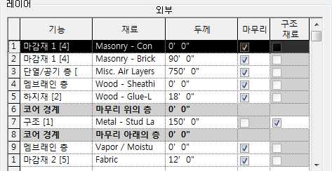

수직 복합벽의 구조는 레이어 또는 영역을 사용하여 정의됩니다. 다음 이미지는 조합 편집 대화상자를 보여줍니다.
Revit의 지붕, 바닥 및 천장이 여러 개의 수평 레이어로 구성되는 것처럼 벽은 둘 이상의 수직 레이어나 영역으로 구성될 수 있습니다. 각 레이어 및 영역의 위치, 두께 및 재료는 벽의 유형 특성을 통해 액세스할 수 있는 조합 편집 대화상자에서 정의됩니다. 개별 레이어 및 영역을 추가, 삭제 또는 수정하거나 스윕 및 모서리 받침을 추가하여 벽 유형을 사용자화할 수 있습니다.

레이어 행: 벽 레이어 또는 영역에 해당
레이어는 한 행에 지정되고, 일정한 두께를 가지고 있으며 벽의 높이를 연장합니다. 지정된 행의 두께를 변경할 수 있습니다.

벽 레이어: 일정한 두께를 가지며 벽의 높이를 연장함
영역은 레이어의 기준을 충족하지 않는 벽에 있는 모양을 말합니다. 영역은 일정하거나 또는 변하는 두께를 가질 수 있습니다. 영역이 일정한 두께를 갖는 경우 이에 대한 숫자 값이 영역에 지정된 행에 나타납니다. 영역이 가변 두께를 가질 경우에는 값이 변할 수 있습니다. 영역에 지정된 행에서는 영역의 두께를 변경할 수 없습니다. 두께 값이 음영처리되어 나타나면 수정할 수 없다는 것을 의미합니다. 미리보기 창에서 두께와 높이를 그래픽으로 변경할 수만 있습니다.
영역: 영역은 벽의 높이를 연장하지 않음
구조체 두께는 수직 복합벽에서 다를 수 있으므로, 구조체 중심선과 구조체 면 위치 선은 벽 하단에 있는 구조체 두께로 결정됩니다. 예를 들어 벽 구조체가 하단보다 상단이 더 두껍고 위치선이 구조체 중심선이 되도록 지정하면 하단의 구조체 경계 사이에서 구조체 중심선이 측정됩니다.
