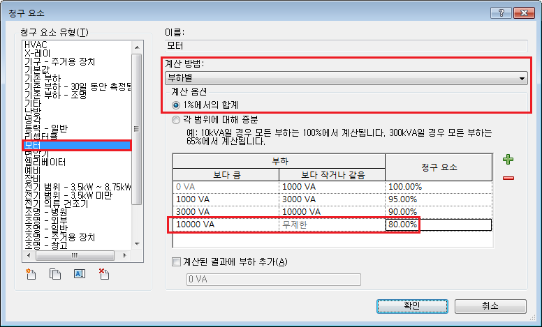

조명 수용률이 총 계산을 백분율 단위로 변환한 부하로 계산하여 지정되었습니다. 부하가 10000VA보다 클 경우 수용률은 80%입니다.
조명 수용률은 해당 조명 부하 분류 유형에 지정되었습니다.

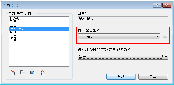

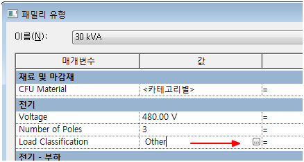

조명 부하 분류 유형은 패밀리 편집기에서 LP-3의 커넥터에 지정되었습니다. 전기 커넥터에 부하 분류 지정을(를) 참고하십시오.

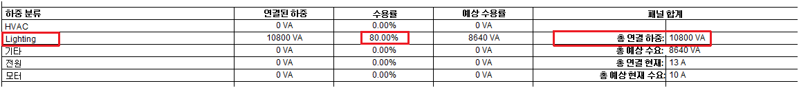

지정한 수용률(조명에 대한 계산 방법)과 연결된 회로의 부하를 기준으로 한 LP-3에 대한 패널 일람표가 다음과 같이 표시됩니다. 패널 일람표는 다음 섹션에 표시됩니다.
부하 요약은 예상 수요를 표시합니다. 연결된 부하와 이 계산을 결정하는 수용률 백분율을 기록합니다.
