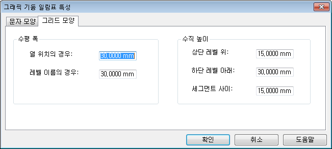

그래픽 기둥 일람표에서 그리드 형식을 조정할 수 있습니다. 특성 팔레트의 그래픽 섹션에서 그리드 모양 편집 버튼을 클릭합니다.
열 위치의 경우: 기둥 위치 열의 폭입니다.
레벨 이름의 경우: 레벨 제목 열의 폭입니다.
상단 레벨 위: 상단 레벨 위의 여백입니다.
하단 레벨 아래: 하단 레벨 아래의 여백입니다.
세그먼트 사이: 일람표 세그먼트 사이의 최소 공간입니다.
특성을 조정한 후 확인을 클릭합니다.
