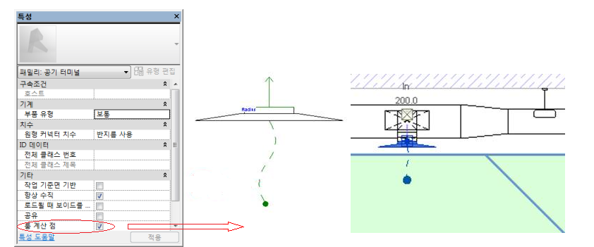

경우에 따라 커넥터가 공간 내부에 위치하지 않도록 공기 터미널을 배치할 수 있습니다. 룸 계산 점을 검색 점으로 사용하여 공기 터미널을 둘 공간을 결정합니다. 공기 터미널에 대한
패밀리를 편집하여 룸 계산 점을 활성화한 다음 계산 점의 위치를 이동하여 룸 계산 점이 공간 내부에 위치하도록 할 수 있습니다. 패밀리 편집기의 특성 팔레트에서 룸 계산 점을 활성화합니다. 공간 내부에 위치하도록 룸 계산 점의 위치를 편집합니다.
룸 계산 점은 공기 터미널이 배치되는 공간을 지정하므로, 이것은 일람표에도 반영됩니다. 예를 들어, 일람표에 이름 및 번호와 같은 공간 데이터가 있는 열을 포함할 경우 룸 계산 점으로 지정된 공간이 사용됩니다.
