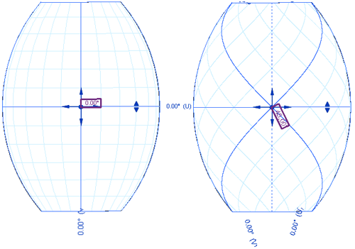

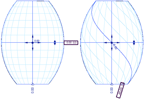

UV 그리드 각각 또는 둘 다의 방향을 회전할 수 있습니다. 회전 각도 컨트롤은 해당 벨트의 끝에 있습니다. 이러한 매개변수의 값을 변경하면 그리드가 회전됩니다.
한 그리드의 회전을 변경하려면 값 필드를 클릭하고 새 회전 각도를 입력합니다.
두 그리드의 방향을 회전하려면 UV 그리드의 교차점에 있는 각도 값 필드를 클릭하고 새 회전 각도를 입력합니다.
