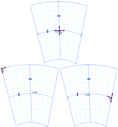

그리드 맞춤 도구에서는 표면에 그리드의 원점을 정의합니다. 기본적으로 U 그리드와 V 그리드 모두 표면의 중심에 있지만 각각 상단 및 하단뿐만 아니라 왼쪽과 오른쪽으로 위치를 변경할 수 있습니다. 따라서 그리드 맞춤에 대해 다음과 같이 9개의 위치를 사용할 수 있습니다.
왼쪽 상단 |
상단 중심 |
오른쪽 상단 |
왼쪽 중심 |
중심 |
오른쪽 중심 |
왼쪽 하단 |
하단 중심 |
오른쪽 하단 |
그리드 맞춤 도구는 표면의 이러한 위치 중 하나에 스냅됩니다. 다음 그림에서는 그리드 맞춤 도구의 위치에 따라 UV 그리드의 위치가 어떻게 조정되는지 알 수 있습니다.
