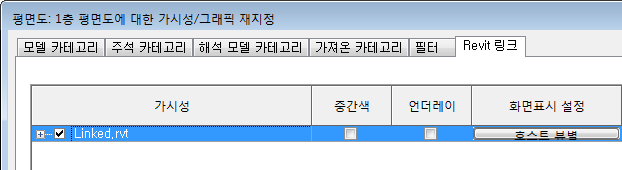

호스트 모델의 뷰에 적용된 필터 및 기타 그래픽 재지정이 뷰의 링크된 모델 및 내포된 모델에도 적용되도록 지정하려면 호스트 뷰별 설정(기본값)을 사용합니다.
그래픽 패널
호스트 뷰별이 표시되지 않는 경우 화면표시 설정 열을 클릭합니다. RVT 링크 화면표시 설정 대화상자의 기본 탭에서 호스트 뷰별을 선택하고 확인을 클릭합니다.
지정된 뷰 필터가 호스트 모델, 선택한 링크된 모델 및 내포된 링크 모델(즉, 링크된 모델에 링크되는 모든 모델)에 적용됩니다.
