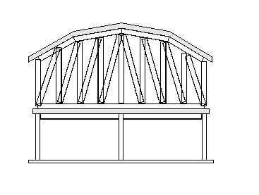

트러스를 부착하려면
- 현재 뷰에서 지붕 및 구조 바닥 가시성이 켜져 있는지 확인합니다.
- 부착할 트러스를 하나 이상 선택합니다.
- 수정 | 구조 트러스 탭
트러스 수정 패널
(상단/하단 부착)을 클릭합니다.
- 옵션 막대의 트러스 부착에서 부착할 적절한 트러스 현재에 대해 상단 또는 하단을 선택합니다.
- 지붕 또는 구조 바닥을 선택합니다.
지붕/구조 바닥 선택 |
부착된 트러스 |
| 상현재 |
| 하현재 |

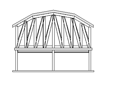

트러스가 부착됩니다.

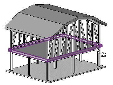

트러스를 분리하려면
- 부착된 트러스를 선택합니다.
- 수정 | 구조 트러스 탭
트러스 수정 패널
(상단/하단 분리)을 클릭합니다.
- 분리할 지붕이나 구조 바닥을 선택합니다.
- (선택 사항) 옵션 막대에서 모두 분리를 클릭하여 상현재와 하현재를 분리합니다.
원래 프로파일 모양을 유지하면서 트러스가 분리됩니다.
