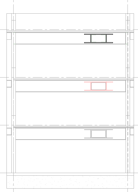

붙여넣은 요소 편집 패널
붙여넣은 요소 편집 패널이 도면 영역에 표시됩니다. 새로 붙여넣은 요소가 정의된 선택 색상으로 표시되어 이동할 수 있도록 선택되어 있음을 나타냅니다. 도면 영역의 다른 요소는 회색으로 표시되어 붙여넣은 요소 편집 모드에서 수정할 수 없음을 나타냅니다.
붙여넣은 요소 편집 모드에서 특정 요소를 선택 및 선택 취소할 수 있습니다. (선택 취소된 요소는 검정색으로 표시되고 선택된 요소는 파란색[또는 정의된 선택 색상]으로 표시됩니다.) 이 도구를 사용하여 붙여넣은 요소를 모두 이동하지 않고도 특정 요소를 이동할 수 있습니다. 붙여넣은 요소를 이동한 후 이 요소를 선택 취소하고 다른 요소를 선택하여 원하는 위치로 이동할 수 있습니다.

붙여넣은 요소는 검정색으로 표시됩니다. 또한 붙여넣은 요소 편집 모드에서 도면 영역에 회색으로 표시되었던 다른 요소도 검정색으로 표시됩니다.
