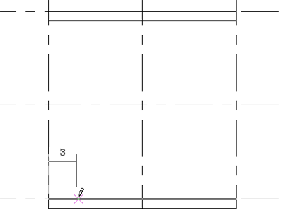

  6. 임시 치수를 참조로 사용하여 기둥을 시작해야 하는 위치를 클릭합니다.

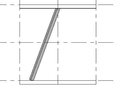

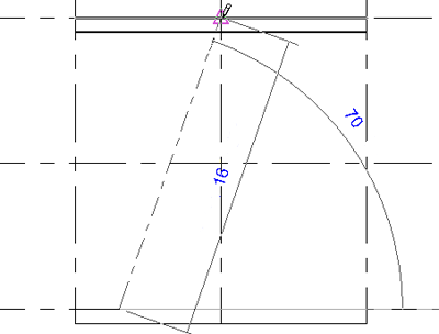

  7. 임시 치수를 참조로 사용하여 기둥을 끝내야 하는 위치를 클릭합니다.
두 번 클릭 및 연관된 레벨에 의해 기둥이 배치되고 정의됩니다.
