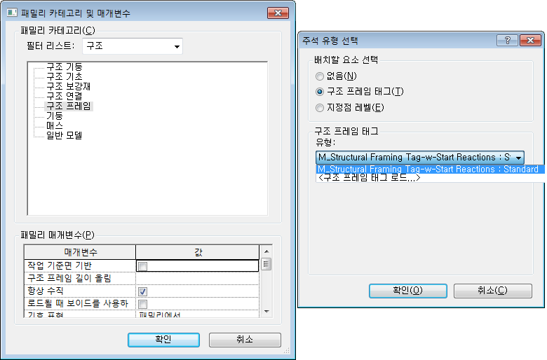

구조 프레임 태그
이 옵션을 선택하면 보를 따라 선택한 위치에 따라 사용 가능한 구조 패밀리 태그의 풀다운 메뉴를 사용할 수 있습니다. 특정 패밀리 매개변수에 따라 표시되는 태그가 결정됩니다. 해당 프레임 태그가 실행 가능한 주석 유형이 되려면 다음 매개변수가 있어야 합니다(구조 프레임 태그 패밀리 참고).
예를 들어 부착점 매개변수로 끝이 정의된 구조 프레임 태그는 이 도구에서 <끝>이 표시된 보 위치 설정에서만 사용할 수 있습니다.
부착점이 <없음>으로 정의된 구조 프레임 태그는 구성요소와 함께 회전하는 경우 중간 위치 설정에서만 사용할 수 있습니다.
이러한 지정은 패밀리 로드 대화상자를 여는 <구조 프레임 태그 로드> 옵션에도 적용됩니다(패밀리 로드 참고).
구조 프레임 태그 리스트에 표시되려면 로드된 패밀리에서 이러한 지침을 따라야 합니다.
