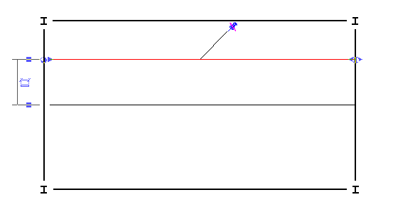

보 시스템의 스케치가 수정된 경우 시스템의 보는 보 시스템이 재설정될 때까지 원래 지지에 부착된 상태로 남습니다.

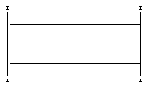

원래 보 시스템

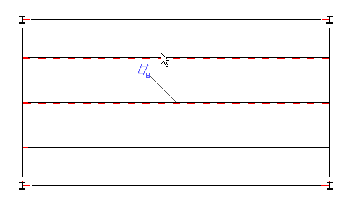

변경사항이 있는 보 시스템

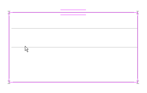

  1. 도면 영역에서 재설정할 보 시스템을 클릭합니다.
  2. 수정 | 구조 보 시스템 탭모드 패널경계 편집을 클릭합니다.
  3. 수정 | 구조 보 시스템 > 경계 편집 탭조정 패널시스템 재설정을 클릭합니다.
