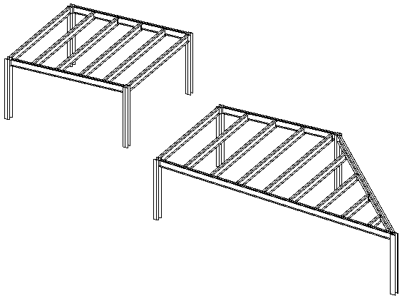

Revit Structure구조 보 시스템(베이)에서는 평행하게 배치된 일련의 개별 보가 포함된 단일 구조 프레임 요소를 작성합니다. 보 시스템에서는 추가 지지가 필요한 구조의 면적에 프레임을 지정하는 빠른 방법을 제공합니다.
구조 보 시스템의 예
보 시스템 매개변수는 설계 변경사항에 따라 조정됩니다. 기둥이 재배치된 경우 보 시스템 매개변수는 변경사항에 따라 자동으로 조정됩니다.
기둥을 재배치한 후의 구조 보 시스템 및 매개변수 조정 예
