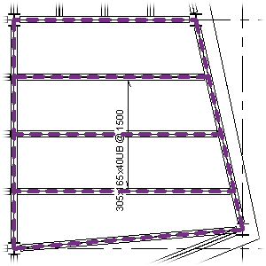

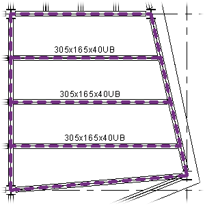

프레임 태그 또는 보 시스템 스팬 태그를 사용하여 보 시스템에 태그를 지정할 수 있습니다.
| 보 시스템 프레임 태그 | 보 시스템 스팬 태그 |
프레임 태그는 기본적으로 시스템에 작성된 보의 상단 중심에 평행으로 정렬되는 구조 프레임 태그입니다. 보 주석 도구를 사용하여 이러한 태그 위치를 변경할 수 있습니다. 보 주석 도구을(를) 참고하십시오.
보 시스템 스팬 태그는 보 시스템에 고유합니다. 일반적으로 이 패밀리(구조 보 시스템 Tag.rfa)는 다음 폴더에 있습니다.
%ALLUSERSPROFILE%\Autodesk\<제품 이름 및 릴리즈>\Libraries\<언어 및 로케일>\Annotations\Structural
이러한 태그는 시스템에 작성된 보에 수직인 스팬 화살표로 표시됩니다. 해당 레이블은 보 시스템 내의 구조 프레임 유형 및 간격두기를 나타냅니다(보 유형 @ 간격두기).
