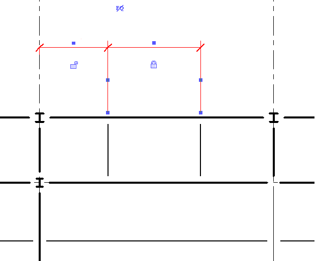

Revit Structure영구 선형 또는 각도 치수를 배치하는 경우, 잠금 컨트롤이 치수와 함께 나타납니다. 다음을 선택하는 경우 잠금이 표시됩니다.
잠금을 해제하면 치수 값을 수정할 수 있으며 참조하는 요소도 원하는 방향으로 이동할 수 있습니다. 치수 값을 클릭하여 변경할 수 있습니다.
잠겨 있으면 치수 값이 고정되어 참조된 구성요소 간의 거리가 변경되지 않습니다. 치수 값을 클릭하여 변경할 수 없습니다.
잠금을 클릭하면 잠긴 상태 및 잠금 해제 상태를 전환합니다. 일단 치수가 잠기면 치수 잠금을 해제하여 해당 값을 변경해야 합니다.
