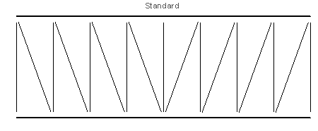

트러스에 태그 지정
각 트러스 부재에 대한 구조 트러스 태그나 개별 구조 프레임 태그를 사용하여 트러스에 주석을 달 수 있습니다. 일반적으로 트러스 패밀리에 대한 태그는 Imperial 또는 Metric Library₩주석₩구조₩구조 트러스 태그.rfa 위치에 있습니다. 이러한 태그에는 트러스 패밀리 유형이 표시됩니다.
트러스 패밀리 태그
프레임 태그
