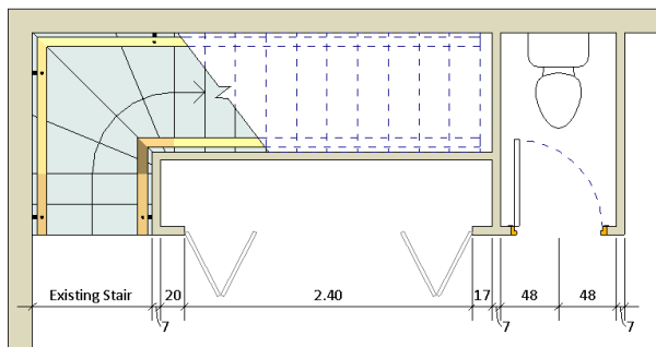

영구 치수 값 또는 동등 문자 레이블 재지정
영구 치수 값 또는 동등 문자 레이블(EQ)을 다음 이미지와 같이 사용자 문자로 대치할 수 있습니다.
다음과 같이 요소 클래스 내의 변형으로 치수 값을 대체할 수도 있습니다.
영구 치수 값 또는 동등 문자 레이블(EQ)을 숫자 값으로 대치할 수는 없습니다.
