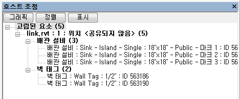

호스트 조정 탐색기가 표시됩니다. 기본적으로 이 탐색기는 창의 오른쪽에 고정되어 있습니다. 제목 막대를 원하는 위치로 끌어 탐색기를 이동할 수 있습니다. 호스트 조정 탐색기의 크기 및 위치 변경에 대한 자세한 내용은

- 호스트 조정 탐색기에서 찾으려는 고립된 요소를 선택합니다.
- 표시를 클릭합니다.
Revit에 고립된 요소가 표시되고 필요한 경우 다른 뷰를 열어 확대합니다.
