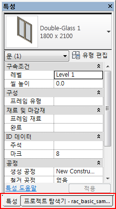

창 그룹은 화면에서 두 개 이상의 창이 동일한 공간을 차지하도록 할 수 있는 방법입니다. 창을 그룹화하면 각 창이 그룹 하단에 탭으로 표시됩니다. 그룹에서 탭을 클릭하여 해당 창을 표시합니다. 필요에 따라 창을 그룹화 또는 그룹 해제할 수 있습니다. 다음 이미지에서는 프로젝트 탐색기 및 특성 팔레트가 그룹화됩니다. 특성 팔레트가 활성 탭입니다.
