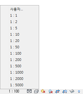

- 프로젝트 탐색기에서 뷰를 마우스 오른쪽 버튼으로 클릭하고 특성을 클릭합니다. 특성 팔레트에서 뷰 축척에 대해 값을 선택합니다.
- 뷰 조절 막대에서 축척을 선택합니다.

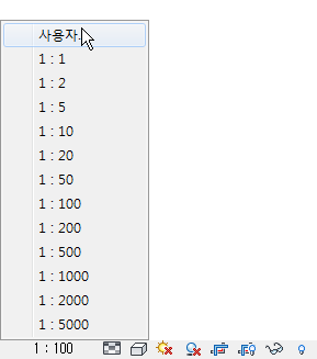

- 뷰 조절 막대에서 뷰 축척을 클릭하고 사용자를 선택합니다.
- 사용자 축척 대화상자에서 비율에 값을 입력합니다.
- (선택 사항) 화면표시 이름을 선택하고 축척에 사용자 이름을 입력합니다.
- 확인을 클릭합니다.
