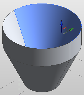

다음 그래픽은 모양을 변경하기 위해 컨트롤 화살표를 끌어 조작된 스윕을 표시합니다.
| 원래 스윕 | 처음으로 조작된 스윕 | 두 번째로 조작된 스윕 |
