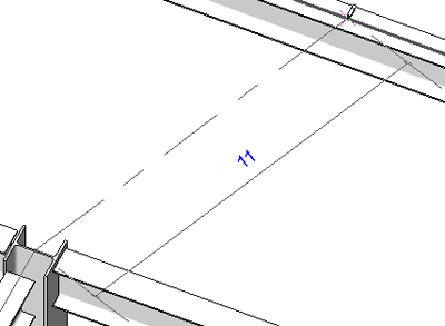

  5. 옵션 막대에서 3D 스냅을 선택합니다. 이렇게 하면 높이가 서로 다른 기둥과 같이 뷰의 작업 기준면 내부에 없는 점으로 경사 기둥 배치를 스냅할 수 있습니다.

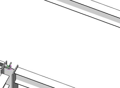

  6. 구조 요소 또는 요소 끝점을 클릭하여 기둥의 첫 번째 점을 배치합니다.

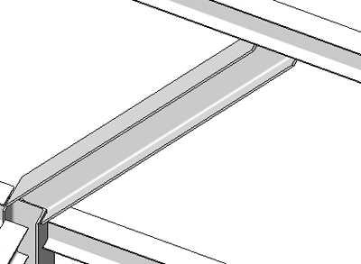

  7. 다른 구조 요소를 클릭하여 기둥을 배치합니다.
  8. 기둥은 두 개의 구조 요소 사이에 배치됩니다.
    주: 배치 클릭 중 하나가 구조 요소에 대한 스냅 참조가 아닌 경우 해당 클릭의 배치로 인해 기둥 끝 위치가 정의되고 옵션 막대에 적절한 입면이 정의됩니다.
