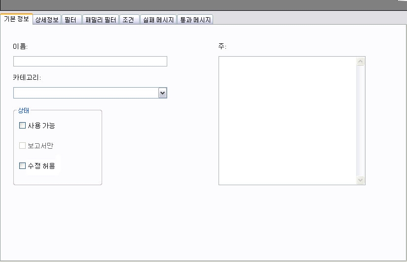

기본 정보 탭은 개별 검사의 이름과 용도를 각각 제어합니다.
- 이름: 개별 검사의 이름과 검사 결과에 표시되는 내용을 제어합니다.
- 카테고리: 유형별로 검사를 정렬하는 데 유용합니다. 이 검사 파일에 이미 입력한 항목은 드롭다운에 표시되어 이 검사 파일에서 추가 검사를 작성할 때 더 쉽게 선택할 수 있습니다.
- 상태:
- 사용 가능: 이 옵션을 선택 취소하면 검사 실행 시 특정 검사가 일시적으로 사용되지 않습니다.
- 보고서만: 모델 크기 등 결과가 적절할 경우 대부분의 검사 상태는 실패 또는 통과입니다.
- 수정 허용: 이 옵션을 선택하면 수정 유형이 명확할 경우 검사 결과 탐색기의 수정 열에 "렌치" 모양의 아이콘이 나타납니다. 이 렌치를 선택하면 모델을 수정하려고 시도합니다. 주: 검사를 작성할 때 이 옵션을 검토하여 원하는 결과가 제공되는지 확인하십시오. 잘 모를 경우 이 옵션을 선택하지 않은 상태로 두고 수동으로 수정하려면 결과를 확인하십시오.
- 모드:
- 대화식: 검사를 실행하고 결과를 Revit에서 사용합니다. 결과 탐색기가 열려 있고 활성화되어 있는 동안 확대하거나 객체를 선택하거나 뷰를 변경하거나 객체를 수정할 수 있습니다(예: 수동 수정 및/또는 검토를 위해 검사 결과를 기반으로 객체 변경).
- 배치: 선택적 설치 Revit을 열지 않고 검사를 실행할 수 있습니다.
- 주:
- 각 검사를 위해 사용자가 제공하는 참조 자료입니다. 이 정보는 선택 사항입니다. 작성/수정 날짜, 작성 이유, 검사 작성자 등을 고려해야 합니다.
