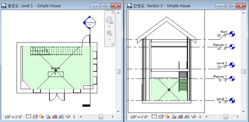

  21. 평면뷰에서 건물 모델의 영역 위로 커서를 이동하고 클릭하여 공간을 배치합니다.
    주: 공간은 평면뷰에만 배치할 수 있습니다.

  26. 단면뷰에서 공간의 볼륨을 나타내는 음영처리된 영역이 베이스 레벨에서 천장 레벨 위까지 구속되고, (중공 또는 샤프트 등에 의해 발생하는) 음영처리되지 않은 영역이 존재하지 않는지 확인합니다. 이 옵션을 사용하면 보다 정확하게 볼륨을 계산할 수 있습니다.
    음영처리되지 않은 영역은 간격(왼쪽) 및 홈(오른쪽 아래)에 대해 존재합니다. 이러한 영역을 해결해야 합니다.
  27. 공간이 지정된 대로 구속되지 않은 경우 단면뷰에서 공간의 상한값이 위 레벨로 지정되어 있는지 확인하고, 필요한 경우 공간을 수직으로 재정의합니다.
    또한 음영 처리되지 않은 모든 영역을 해결해야 합니다.
