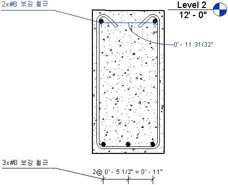

다중 보강 철근 주석
다중 보강 철근 주석을 사용하면 다중 보강 철근 및 철근 세트를 단일 주석으로 태그 지정할 수 있습니다.
다중 보강 철근 주석을 사용하면 여러 개의 정렬된 철근을 선택하고 철근 참조 사이의 치수뿐만 아니라 매개변수 데이터도 표시할 수 있습니다.
다중 보강 철근 주석을 사용하여 보강 철근 세트의 각 철근을 제작 및 시공용 상세 주석을 사용하여 태그 지정합니다.
