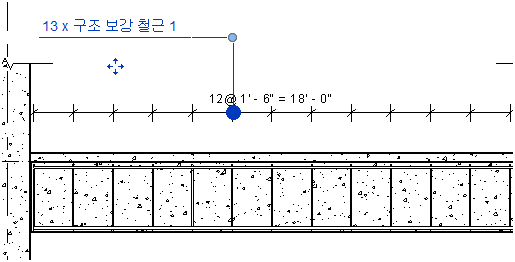

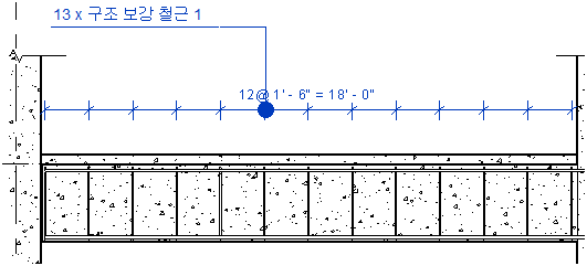

    도면 영역에서 태그가 강조 표시됩니다.
    태그 핸들을 클릭하여 지시선을 새 위치에 끌어 놓습니다.
