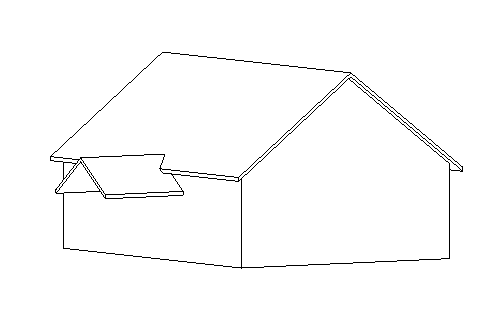

지붕 결합에 대한 추가 정보
형상 결합/결합 해제 도구는 벽을 지붕에
부착
하지 않습니다.
지붕을 다른 지붕의 둘 이상의 상단 면에 결합할 수 없습니다.
벽을 대상으로 선택하면 지붕을 다른 지붕의 상단 면에, 그리고 벽을 그 지붕의 아래에 결합할 수 있습니다. 벽은 대상 지붕에 부착해야 하며 대상 지붕은 외곽설정 지붕이어야 합니다.
다른 지붕 및 벽에 결합된 지붕
