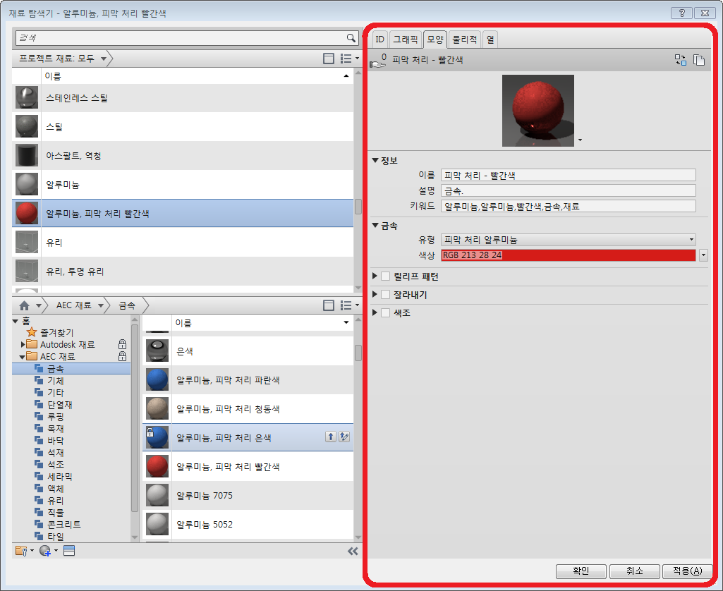

Revit LT는 재료를 사용하여 프로젝트 뷰에서 요소 그래픽과 렌더된 이미지에서 사실적 모양을 정의하는 것을 지원할 뿐만 아니라 재료에 대한 일반 정보로 사용하는 것도 지원합니다. 재료 탐색기의 재료 편집기 패널에 있는 ID, 그래픽 및 모양 탭에 이 정보가 표시됩니다.
그러나 Revit LT에서는 다음 재료 특성을 지원하지 않습니다.
Revit LT의 재료 편집기 패널에는 Revit에 포함된 물리적 탭 또는 열 탭이 표시되지 않습니다.
Revit에서 프로젝트를 작성하고 프로젝트의 일부 요소에서 물리적 특성과 열 특성이 포함된 재료를 사용한다고 가정해 보십시오. Revit LT에서 프로젝트를 열면 재료의 물리적 특성과 열 특성이 표시되지 않으며 액세스할 수 없습니다. 그러나 정보는 유지됩니다. 나중에 Revit에서 프로젝트를 다시 열면 재료의 물리적 특성과 열 특성을 볼 수 있습니다.
