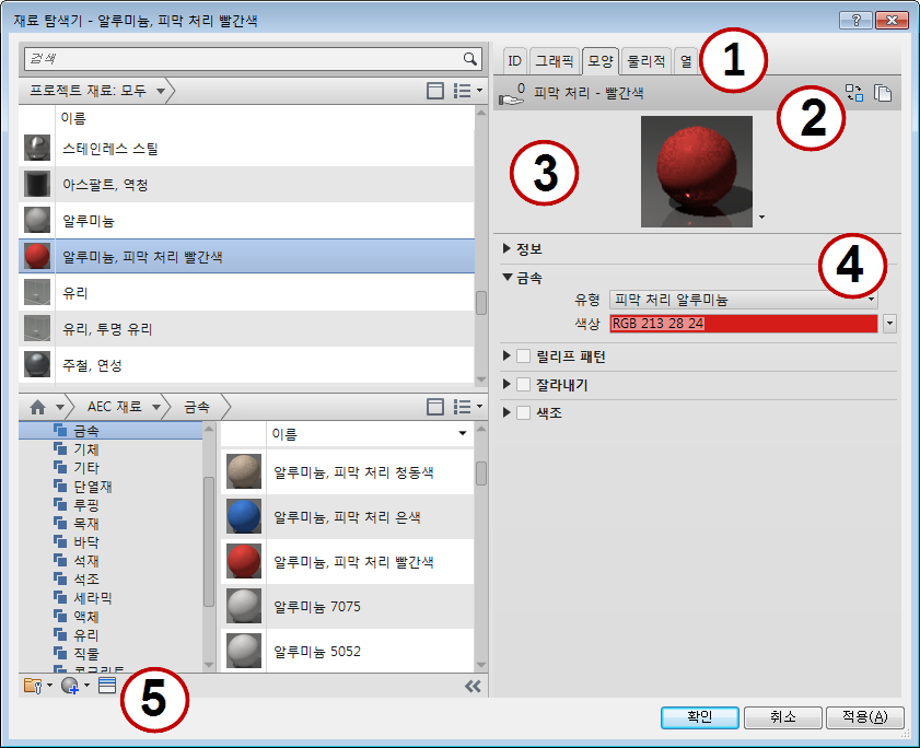

재료 편집기 패널
재료 탐색기 대화상자의 오른쪽 창이 가끔 재료 편집기 패널 또는 재료 편집기로 참조됩니다. 재료 편집기 패널을 사용하여 재료의 렌더링 모양 맵소스 및 특성을 검토하거나 편집합니다. 현재 프로젝트에 있는 재료만 편집할 수 있습니다. 라이브러리에서 재료를 선택할 때 재료 편집기 패널 특성은 읽기 전용입니다.
재료 편집기 패널
영역 기능
1 렌더링 모양 맵소스 탭 및 렌더링 모양 맵소스 추가 버튼 : 렌더링 모양 맵소스 탭(예: ID, 그래픽)을 사용하면 재료에 대해 설명하는 정보 및 특성을 보거나 관리할 수 있습니다. 렌더링 모양 맵소스 추가 버튼 은 재료에 렌더링 모양 맵소스를 추가할 수 있는 경우에만 표시됩니다. 재료에 렌더링 모양 맵소스 추가를 참고하십시오.
물리적 및 열 탭은 이러한 렌더링 모양 맵소스 유형이 재료에 추가된 경우에만 표시됩니다.
2 모양, 열 및 물리적 렌더링 모양 맵소스인 경우에만 다음 아이콘과 버튼이 재료 편집기 패널의 상단에 표시됩니다.
  • 이 손\공유 아이콘 은 현재 프로젝트에서 렌더링 모양 맵소스를 공유(사용)하는 재료 수를 나타냅니다. 손이 0을 표시하면 현재 프로젝트의 다른 재료가 렌더링 모양 맵소스를 사용하지 않는 것입니다. 이것은 현재 선택한 재료에서만 사용됩니다.
  • 렌더링 모양 맵소스 대치 버튼 은 현재 렌더링 모양 맵소스를 대치합니다. 재료의 렌더링 모양 맵소스 대치를 참고하십시오.
  • 렌더링 모양 맵소스 복제 버튼 은 현재 렌더링 모양 맵소스를 복제합니다. 렌더링 모양 맵소스 복제를 참고하십시오.
3 썸네일(견본) 옵션 메뉴: 모양 탭에서 이 썸네일(견본) 이미지 옆에 있는 풀다운 메뉴는 렌더링 품질 및 썸네일 모양을 제어하는 옵션 리스트를 나타냅니다.
4 특성 패널: 선택한 렌더링 모양 맵소스의 세부 특성을 표시 및 관리합니다. 렌더링 모양 맵소스 이름 및 설명은 정보 드롭다운 패널 아래에 표시됩니다. 위의 이 예에서는 "피막 처리 - 빨간색" 모양 렌더링 모양 맵소스에 대해 표시(확장)되는 금속 특성을 보여줍니다.
5 재료 편집기 도구막대: 이 버튼을 사용하여 재료를 작성하고 현재 재료를 복제하며 렌더링 모양 맵소스 탐색기를 표시하거나 닫을 수 있습니다. 사용자 매개변수를 현재 프로젝트에서 사용할 수 있는 경우 사용자 매개변수 버튼 이 여기에 표시됩니다. 자세한 내용은 사용자 매개변수 지정을 참고하십시오.

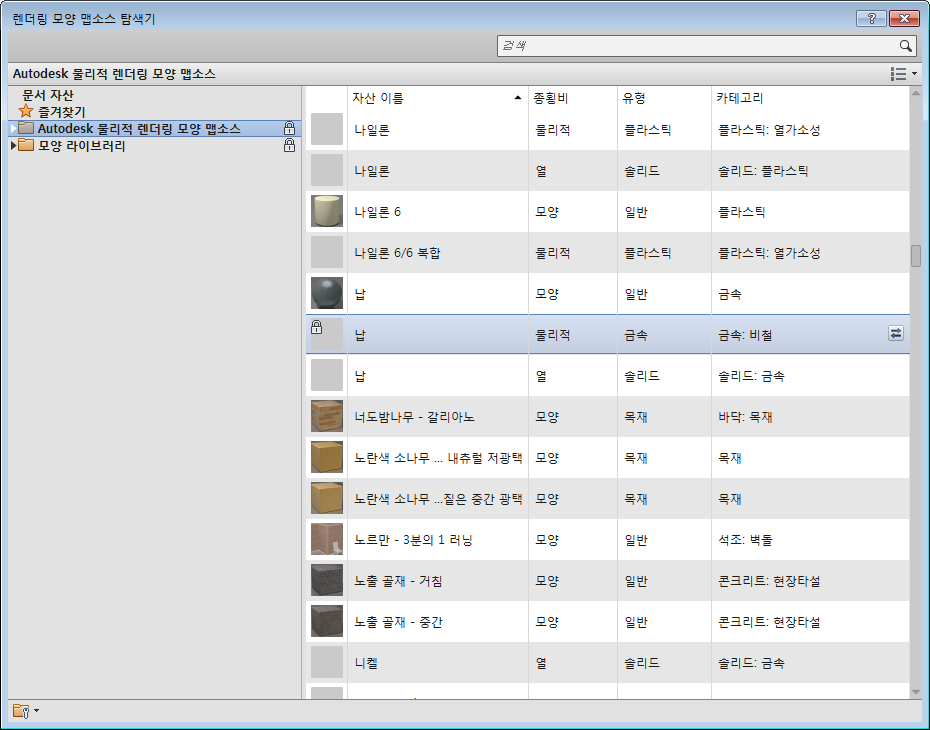

렌더링 모양 맵소스 보기 및 편집
재료 탐색기 대화상자에서 재료에 사용할 수 있는 렌더링 모양 맵소스를 관리, 검토 및 선택하는 데 사용되는 렌더링 모양 맵소스 탐색기 대화상자에 액세스할 수 있습니다. 렌더링 모양 맵소스 탐색기를 사용하여 재료에 추가할 새 렌더링 모양 맵소스를 찾거나 기존 재료 렌더링 모양 맵소스를 대치합니다.
피막 처리 알루미늄 모양 렌더링 모양 맵소스
예를 들어, 청동색 연질 주석 재료에 대한 물리적 렌더링 모양 맵소스를 알루미늄 또는 구리와 같은 다른 금속을 나타내는 물리적 렌더링 모양 맵소스로 대치할 수 있습니다. 이렇게 하면 밀도 및 기타 특성이 변경되어 동작이 매우 다른 재료가 됩니다.
렌더링 모양 맵소스 탐색기
렌더링 모양 맵소스 대치
재료를 편집하는 동안 모양, 물리적 또는 열 렌더링 모양 맵소스를 렌더링 모양 맵소스 탐색기에서 선택한 렌더링 모양 맵소스로 대치할 수 있습니다. 재료의 렌더링 모양 맵소스 대치를 참고하십시오.
