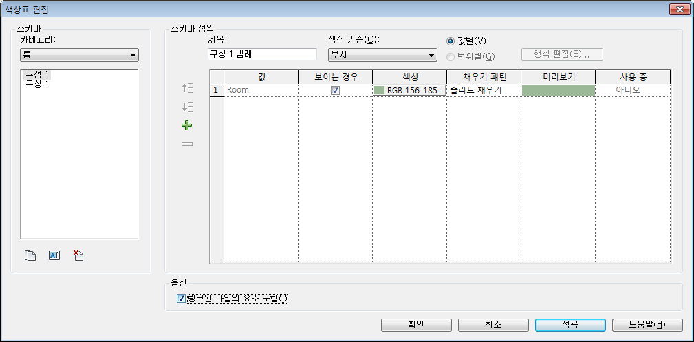

색상표 편집 대화상자 열기
색상표 작업을 수행하는 경우 색상표 편집 대화상자를 사용하여 여러 작업을 수행합니다. 다음 방법 중 하나를 사용하여 이 대화상자에 액세스합니다.
건축 탭
룸 및 면적 패널 드롭다운
(색상표)을 클릭합니다.
색상 채우기 범례를 표시하는 평면뷰 또는 단면뷰를 엽니다. 범례를 선택하고 수정 | 색상 채우기 범례 탭
구성표 패널
(색상표 편집)을 클릭합니다.
평면뷰 또는 단면뷰의 경우
뷰 특성
에 액세스합니다.
특성 팔레트
에서 색상표 매개변수의 셀을 클릭합니다.
