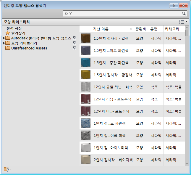

  3. 편집할 렌더링 모양 맵소스를 선택하려면 렌더링 모양 맵소스 편집기에서 렌더링 모양 맵소스 탐색기 닫기/열기를 클릭합니다.
  4. 렌더링 모양 맵소스 탐색기에서 편집할 렌더링 모양 맵소스를 마우스 오른쪽 버튼으로 클릭한 후 편집기에 추가를 클릭합니다.
