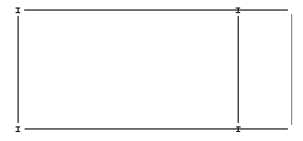

다음 부분 평면뷰 그림에 표시된 것과 비슷한 베이에서 시작합니다.
부분 평면뷰

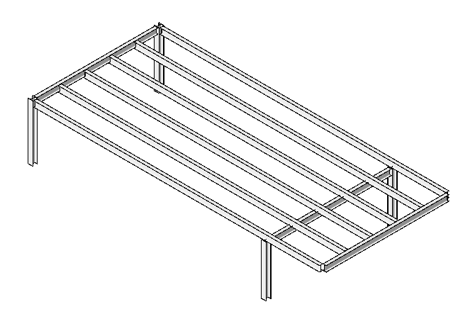

편집 모드 완료를 클릭합니다. 캔틸레버 보 시스템이 표시됩니다.
완료된 캔틸레버 보 시스템
