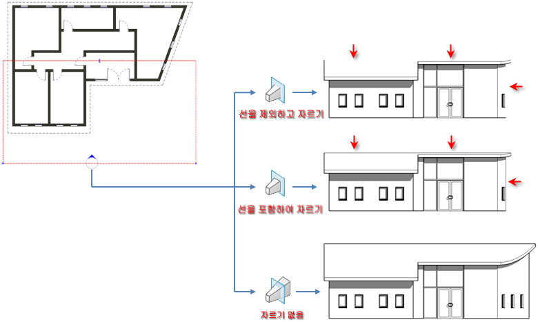

다음 그림은 모델의 절단 기준면과 먼 쪽 자르기 매개변수 옵션(선을 제외하고 자르기, 선을 포함하여 자르기 및 자르기 없음)에 대한 입면뷰 표현을 보여줍니다.
특정 뷰(예: 구조 보)에 기호 표현이 있는 요소와 절단 불가능 패밀리는 먼 쪽 자르기 기준면으로 입면뷰, 단면뷰 또는 콜아웃 뷰를 절단할 때 영향을 받지 않습니다. 즉, 절단되지 않고 계속 표시됩니다.
이 특성은 인쇄에 영향을 미칩니다.

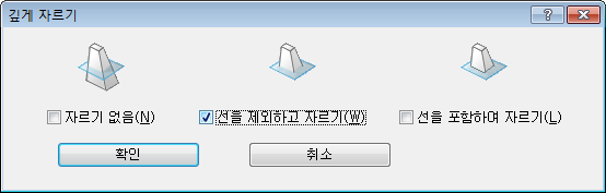

  3. 값 열에서 버튼을 클릭합니다.
    먼 쪽 자르기 대화상자가 표시됩니다.
  4. 먼 쪽 자르기 대화상자에서 옵션을 선택하고 확인을 클릭합니다.
  5. 먼 쪽 자르기 간격띄우기에 대한 값을 입력하여 먼 쪽 자르기 특성이 활성 상태일 때 뷰가 잘리는 위치를 지정합니다.
