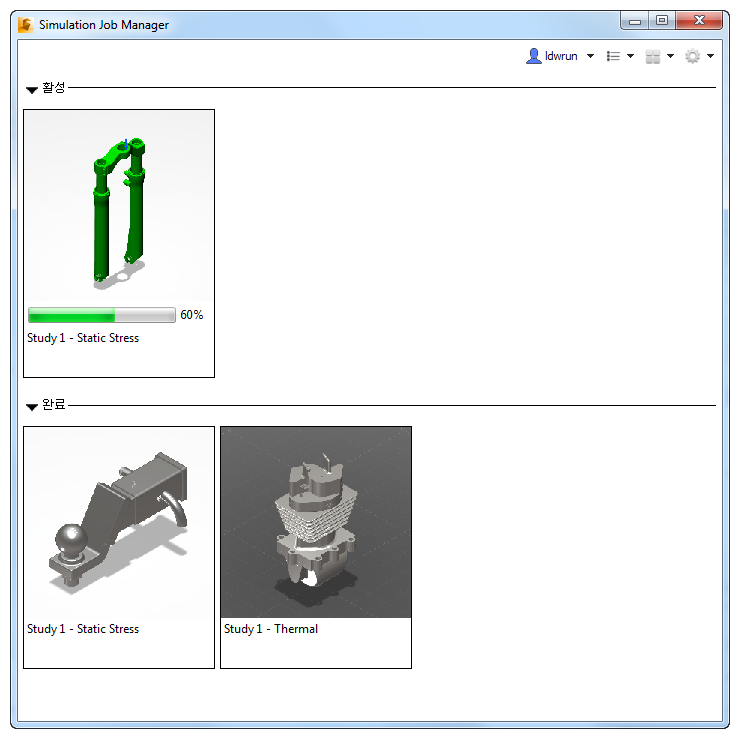

썸네일 뷰를 사용하면 Autodesk® 360 프로세스 전체에서 그래픽으로 표시되는 작업의 진행률을 모니터링할 수 있습니다. 썸네일 뷰는 작업의 상태를 알려주며 작업이 성공적으로 완료되면 알림이 표시됩니다. 오류가 발생해서 성공적으로 완료되지 못하면 로그 파일에 액세스하여 오류 보고서를 볼 수 있습니다.
각 작업이 실행되면 작업의 썸네일 이미지가 활성 섹션에 나타납니다. 작업이 완료되면 썸네일이 완료 섹션으로 이동됩니다.
런타임 수렴 데이터를 보려면 제품에서 수렴 플롯 출력을 활성화합니다. 제품마다 이 작업에 대한 사용자 인터페이스 명령이 다르므로 제품 설명서를 확인하십시오. 수렴 플롯은 작업이 실행될 때 제품에 입력한 빈도를 기준으로 작업 썸네일 이미지를 업데이트합니다. 이를 통해 제품 사용자 인터페이스 외부에서나 원격으로 작업의 진행률을 추적합니다.
썸네일 크기를 변경하려면 도구막대의 크기 메뉴 중에서 원하는 크기를 선택합니다.

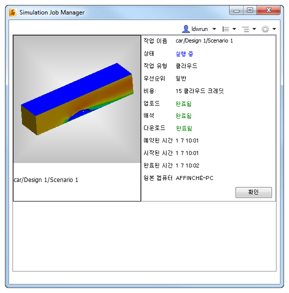

상세 뷰
진행률을 모니터링하거나 특정 작업의 상세 정보를 보려면 썸네일 이미지를 마우스 왼쪽 버튼으로 클릭하거나 마우스 오른쪽 버튼으로 클릭하고 상세 정보를 선택합니다.
다음은 각 작업에 대해 표시되는 상세 정보입니다.
- 작업 이름: 사용자가 작업에 할당한 이름입니다. 상세 뷰에 표시되는 실제 이름은 특정 Autodesk® 360 제품의 명명 규칙에 따라 결정됩니다.
- 상태: 시뮬레이션 프로세스에서 각 단계의 현재 상태를 볼 수 있습니다. 가능한 상태 조건은 다음 몇 가지가 있습니다.
- 스케쥴링됨: Simulation Job Manager가 작업을 인식하고 있지만 단계를 초기화하지 않은 상태입니다.
- 대기 중임: Simulation Job Manager가 단계를 초기화했지만 단계가 시작되지 않은 상태입니다.
- 실행 중: Simulation Job Manager가 단계를 시작한 상태입니다.
- 취소됨: 마우스 오른쪽 버튼 클릭 메뉴에서 취소를 선택했기 때문에 작업이 중지된 상태입니다.
- 실패됨: 단계가 성공적으로 완료되지 않은 상태입니다. 단계가 실패하는 원인으로는 여러 가지가 있을 수 있습니다.
- 중단됨: 단계가 성공적으로 완료되지 않은 상태입니다. 이러한 문제는 네트워크 문제 때문에 발생할 수 있습니다.
- 완료됨: 단계가 오류 없이 성공적으로 완료된 상태입니다.
- 작업 유형: Autodesk® 360에서 실행되는 작업은 클라우드로 지정됩니다. 로컬 워크스테이션에서 실행되는 작업은 로컬로 지정됩니다(로컬 해석 옵션을 구입한 사용자에게 해당).
- 우선순위: 기본적으로 로컬 작업은 일반 우선순위를 갖습니다. 즉, 제출된 순서대로 실행됩니다. 그러나 제출된 순서보다 더 먼저 실행해야 할 로컬 작업이 있는 경우 해당 우선순위를 높음으로 높입니다. 이 경우 그 이전에 제출된 작업 수에 관계없이, 현재 작업이 완료된 이후에 해당 작업이 실행됩니다. 마찬가지로 작업을 제출된 순서보다 나중에 실행하려면 우선순위를 낮음으로 변경합니다. 이 옵션은 로컬 해석 옵션을 구입한 사용자의 로컬 작업에만 사용할 수 있습니다.
- 비용(클라우드 작업에만 사용 가능): 이 값은 클라우드 크레딧에 따른 작업 비용을 나타냅니다.
- 시뮬레이션 프로세스 단계는 다음과 같습니다.
- 업로드: 암호화된 모형 사본을 압축하여 Autodesk® 보안 저장소 서비스로 전송하는 프로세스입니다.
- 해석: Autodesk® 360에서 수행하는 계산 작업입니다. 메쉬 생성 및 숫자 계산을 예로 들 수 있습니다.
- 다운로드: Autodesk 360 보안 저장소 서비스에서 다시 로컬 워크스테이션으로 시뮬레이션 결과 데이터를 복사하는 프로세스입니다. 다운로드 단계가 완료됨 상태에 도달하면 시뮬레이션이 완료되고 로컬 컴퓨터에서 결과를 표시할 수 있게 됩니다. 참고로, 다운로드 단계에서 해석 단계와 같은 시간에 실행 중을 표시하는 경우가 있습니다. 중간 결과를 다운로드할 수 있도록 하기 위한 것입니다.
- 시간은 다음과 같이 작업이 특정 상태에 도달할 때를 나타냅니다.
- 작성된 시간: Autodesk® 360 제품에서 처음으로 작업을 작성한 시간입니다.
- 시작된 시간: 작업이 시작된 시간입니다.
- 완료된 시간: 작업이 완료된 시간입니다.

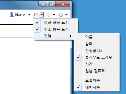

작업 정렬
- 도구막대의 작업 필터 버튼을 클릭합니다.
- 메뉴에서 정렬을 선택합니다.
- 리스트에서 정렬 기준을 선택합니다.
정렬된 작업의 순서를 반전하려면 오름차순 또는 내림차순을 선택합니다.
