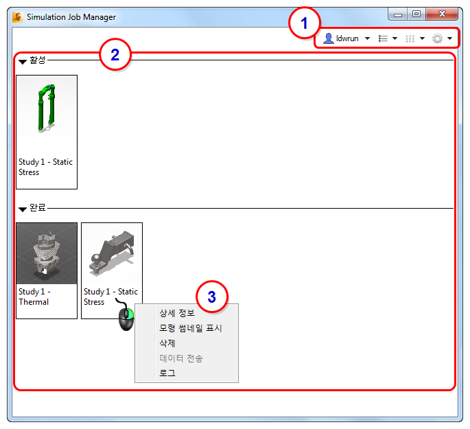

Simulation Job Manager에는 다음 요소가 포함되어 있습니다.
1. 도구막대
도구막대에는 다음과 같은 항목이 포함됩니다.
a. 모니터 동기화는 네트워크 활동이 로컬 컴퓨터와 Autodesk 360 서버 간에 발생하는 경우를 나타냅니다. 업로드 또는 다운로드되는 파일 수를 보려면 모니터 위에 마우스를 놓습니다. 그러면 툴팁에 현재 네트워크 활동이 표시됩니다.
b. Autodesk® 360 제품을 시작하기 전에 Autodesk 360에
로그인
되어 있어야 합니다.
c. 모니터 프레임에서 취소된 작업 표시 및 완료된 작업 표시 간을 전환하려면 작업 필터를 사용합니다. 추가로, 작업 나열 방식에 대한 정렬 기준을 선택합니다. 이는 썸네일 및 리스트 뷰 둘 다에 영향을 미칩니다.
d. 크기 메뉴를 사용하여 썸네일 이미지 크기를 조정합니다. 또한 이 메뉴의 리스트 뷰에 작업을 표시할 수도 있습니다.
e. Simulation Job Manager 동작 방식을 사용자화하려면 기본 설정을 설정합니다. 또한 도움말에 액세스한 후 정보 상자를 열어 버전 번호와 활성 포트 번호를 확인할 수 있습니다.
2. 작업 뷰
Simulation Job Monitor는 작업 뷰에 Autodesk® 360 작업을 표시합니다. 이 영역은 활성 및 완료 작업 영역으로 나누어집니다. 도구막대의 크기 버튼을 사용하여 작업을 썸네일 이미지로 또는 리스트 뷰로 표시하도록 선택할 수 있습니다.
3. 마우스 오른쪽 버튼 클릭 메뉴
각 작업(썸네일 또는 리스트 뷰)의 마우스 오른쪽 버튼 클릭 메뉴에는 시뮬레이션의 진행 과정에 대한 이해도를 높일 수 있는 여러 가지 도구가 포함되어 있습니다. 옵션은 현재 컨텍스트를 기반으로 하여 메뉴에 표시됩니다. 즉, 모든 상황에서 모든 옵션을 사용할 수 있는 것은 아닙니다.
- 상세 정보: 모형의 상세 뷰 및 썸네일 이미지를 엽니다. 실행되는 동안 진행률 막대에 시뮬레이션 진행률이 표시됩니다. 또한 상세 뷰에는 상태, 작업 유형, 우선순위와 시뮬레이션의 작성, 시작 및 완료 시간이 표시됩니다.
- 열기: 모형을 작성했던 Autodesk® 360 제품에서 모형을 엽니다.
- 모형 썸네일 표시: 기본 jpg 파일 뷰어에 모형의 이미지 파일을 표시합니다.
- 수렴 플롯 썸네일 표시: 시뮬레이션 수렴 플롯의 이미지 파일을 표시합니다.
- 취소(실행 중): 실행 중인 작업을 중지합니다. 시각화를 위해 추가 결과가 로컬 워크스테이션에 저장되지는 않습니다. 작업을 취소하면 클라우드 크레딧이 환불됩니다.
- 삭제(완료 시): 완료 리스트에서 작업을 제거하려면 클릭합니다. 작업이 로컬 컴퓨터에서 삭제되는 것은 아닙니다.
- 전송: 클라우드에 업로드하거나 클라우드에서 다운로드한 데이터의 요약을 엽니다.
- 로그: 오류가 발생할 경우 로그 파일은 정보를 얻을 수 있는 유용한 소스가 될 수 있습니다. 이 로그 파일에는 많은 고급 기술 정보가 들어 있습니다. 문제 발생 시 기술 지원 엔지니어가 이 로그 파일을 요청할 수 있습니다.
- 우선순위(실행 중인 동안): 로컬 해석 옵션이 실행 중인 작업의 우선순위를 설정합니다. 기본적으로 로컬 작업은 일반 우선순위를 갖습니다. 즉, 제출된 순서대로 실행됩니다. 그러나 제출된 순서보다 더 먼저 실행해야 할 로컬 작업이 있는 경우 해당 우선순위를 높음으로 높입니다. 이 경우 그 이전에 제출된 작업 수에 관계없이, 현재 작업이 완료된 이후에 해당 작업이 실행됩니다. 마찬가지로 작업을 제출된 순서보다 나중에 실행하려면 우선순위를 낮음으로 변경합니다. 이 옵션은 로컬 해석 옵션을 구입한 사용자의 로컬 작업에만 사용할 수 있습니다.
작업을 여러 개 선택하려면 키보드의 Shift 키를 누른 상태로 원하는 각 작업을 마우스 왼쪽 버튼으로 클릭합니다.
마우스 오른쪽 버튼 클릭 메뉴는 활성 작업 또는 완료된 작업을 선택했는지에 따라 달라집니다.
- 활성 작업만 선택할 경우 마우스 오른쪽 버튼 클릭 메뉴 옵션은 취소입니다.
- 완료된 작업만 선택할 경우 마우스 오른쪽 버튼 클릭 메뉴 옵션은 삭제입니다.
- 활성 작업과 완료된 작업을 조합하여 선택할 경우 취소를 클릭하면 활성 작업에만 영향을 미칩니다. 마찬가지로 삭제를 클릭하면 완료된 작업에만 영향을 미칩니다.
