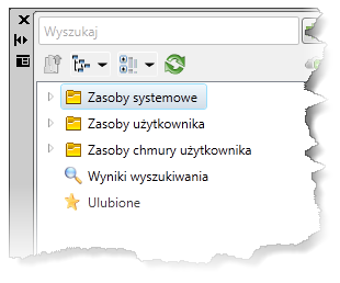

Przeglądarka zasobów
Przeglądarka zasobów zapewnia dostęp do Zasobów systemowych, Zasobów użytkownika, Zasobów z chmury i wyników wyszukiwania zasobów.
Dostęp: | Karta Factory > panel Narzędzia, kliknij opcję Palety, a następnie kliknij opcję Przeglądarka zasobów![]() |
Przeglądarka zasobów udostępnia następujące funkcje:
Wyszukiwanie | Wprowadź nazwę szukanego zasobu. Podczas wpisywania znaków będzie wyświetlana lista pasujących rozwiązań. Im więcej znaków zostanie wpisanych, tym krótsza będzie ta lista. |
Kliknij, aby rozpocząć wyszukiwanie wprowadzonej frazy. |
Istnieją dwa style widoku przeglądarki — Drzewo i Miniatura. Kliknij strzałkę w dół w menu rozwijanym widoków miniatury/drzewa i wybierz preferowaną metodę wyświetlania. |
Kliknij, aby wyświetlić menu rozwijane zawierające opcje sortowania zasobów według typu, nazwy lub daty modyfikacji. Można wybrać sortowanie zasobów w kolejności rosnącej (ustawienie domyślne) lub malejącej. |
Odśwież zawartość przeglądarki. |
Wskazuje liczbę dostępnych wariantów Wariant zasobu utworzonych w programie Inventor Factory. |
