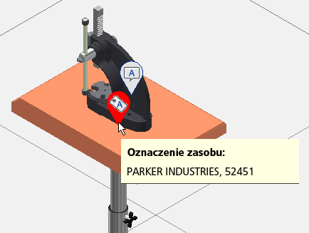

- Oznaczenie zasobu pojawi się na wybranym obiekcie pod postacią tej ikony:
. Gdy wskaźnik myszy zostanie zatrzymany na ikonie oznaczenia zasobu, w ruchomej etykiecie narzędzi wyświetlone zostaną informacje oznaczenia zasobu.
