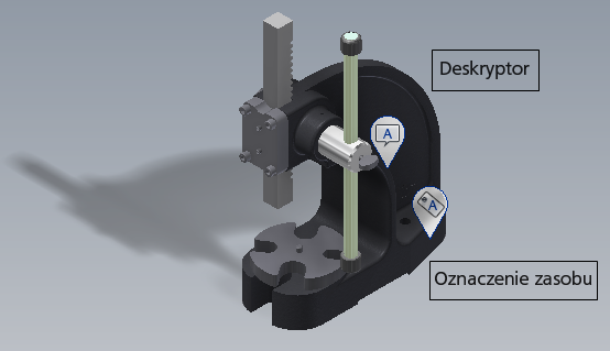

Powszechną praktyką w branży jest przypisywanie identyfikatora („tabliczki znamionowej”) do zasobu firmowego. Program Inventor Factory umożliwia przypisywanie takiego oznaczenia za pomocą polecenia Oznaczenie zasobu. Oznaczenie zasobu stosuje się do opublikowanego zasobu lub zaimportowanego modelu/zespołu po umieszczeniu go w układzie factory 3D. Oznaczenie zasobu jest reprezentowane tą ikoną:
Program Inventor Factory umożliwia także dodanie deskryptora za pomocą polecenia Deskryptor podczas autoringu i publikowania zasobu w środowisku Kreatora zasobów. Deskryptor może zawierać dodatkowe informacje o zasobie, na przykład typ, numer katalogowy, natężenie przepływu itp. Deskryptor jest reprezentowany tą ikoną:
. Aby uzyskać więcej informacji, zobacz temat Pomocy programu Inventor Factory: Opisy — deskryptory.
Zarówno oznaczenia zasobów, jak i deskryptory mogą zawierać wiele wierszy tekstu alfanumerycznego, a ich widoczność można włączać lub wyłączać. Polecenie Wyszukaj pomaga zlokalizować wszystkie zasoby lub umieszczone komponenty z określonymi ciągami znaków oznaczenia zasobu lub deskryptora.

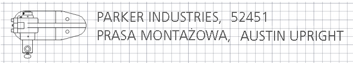

Gdy układ 3D zostanie zsynchronizowany z programem AutoCAD Factory, opisy pojawiają się jako atrybuty bloku w oddzielnym stylu tekstu o nazwie Factory_Annotation. Do oznaczenia zasobu i deskryptora zostają przypisane oddzielne warstwy programu AutoCAD. Nazwy warstw to odpowiednio Factory_AssetTag i Factory_Descriptor.
Do edycji opisów zasobów można używać standardowych poleceń edycji atrybutów bloku programu AutoCAD, na przykład RATRRED, -ATRRED i MENATR. Sterowanie widocznością opisów odbywa się przy użyciu polecenia ATRWID lub przez włączanie/wyłączanie widoczności warstw lub blokowanie odpowiedniej warstwy atrybutów. Polecenie ZNAJDŹ pomaga w znalezieniu tekstu oznaczenia zasobu i deskryptora w oknie graficznym programu AutoCAD.
