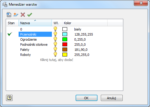

Menedżer warstw
Umożliwia tworzenie, zmienianie nazw, włączanie i wyłączanie widoczności, przypisywanie kolorów oraz usuwanie warstw w przypadku zasobów 3D w układzie programu Inventor Factory za pomocą okna dialogowego. Warstwy można również zaimportować z istniejącego pliku DWG.
Dostęp: |
Wstążka:
karta Factory
panel Układ
Menedżer warstw
Kliknij, aby utworzyć nową warstwę. Nazwa warstwy zostanie wyświetlona na liście warstw jako Warstwa1. W miejsce nazwy Warstwa1 wpisz wybraną przez siebie nazwę. Nazwa warstwy może zawierać spacje, ale nie może zawierać następujących znaków: < > / \ " : ; ? * | = '. |
Wybierz nazwę warstwy z listy warstw, a następnie kliknij ten przycisk, aby ustawić ją jako bieżącą. |
Wybierz nazwę warstwy z listy warstw, a następnie kliknij ten przycisk, aby ją usunąć. Warstwy 0 nie można usunąć. Ponadto nie można usunąć warstwy zawierającej jakiekolwiek zasoby. |
Kliknij ten przycisk, aby wyświetlić okno dialogowe Importuj warstwy. Przejdź do pliku rysunku (DWG) zawierającego warstwy, które chcesz zaimportować do bieżącego układu programu Inventor Factory, i wybierz ten plik. |
Wskazuje, że warstwa jest włączona i widoczna. Kliknij tę ikonę, aby wyłączyć warstwę. |
Wskazuje, że warstwa jest wyłączona i niewidoczna. Kliknij tę ikonę, aby włączyć warstwę. |
Wyświetla kolor przypisany do warstwy. Kliknij ten przycisk, aby wyświetlić paletę kolorów, przy użyciu której można przypisać kolor do warstwy lub zmienić przypisanie. |
