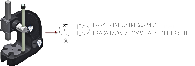

Powszechną praktyką w branży jest przypisywanie identyfikatora („tabliczki znamionowej”) do zasobu firmowego. Program Inventor Factory umożliwia przypisywanie takiego oznaczenia za pomocą polecenia Oznaczenie zasobu. Oznaczenie zasobu stosuje się do opublikowanego zasobu lub zaimportowanego modelu/zespołu po umieszczeniu go w układzie factory 3D.
Program Inventor Factory umożliwia także dodanie deskryptora za pomocą polecenia Deskryptor podczas autoringu i publikowania zasobu w środowisku Kreatora zasobów. Deskryptor może zawierać dodatkowe informacje o zasobie, na przykład typ, numer katalogowy, natężenie przepływu itp.
Zarówno oznaczenia zasobów, jak i deskryptory mogą zawierać wiele wierszy tekstu. Gdy układ 3D zostanie zsynchronizowany z programem AutoCAD Factory, opisy te pojawiają się jako atrybuty bloku w oddzielnym stylu tekstu o nazwie Factory_Annotation. Do oznaczenia zasobu i deskryptora zostają przypisane oddzielne warstwy programu AutoCAD. Nazwy warstw to odpowiednio Factory_AssetTag i Factory_Descriptor.
