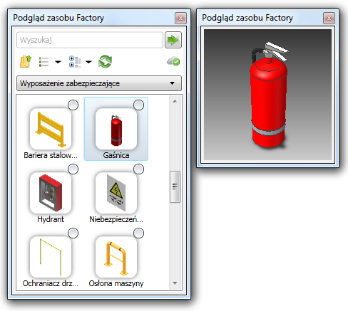

Podgląd zasobów |
W oknie Przeglądarka zasobów kliknij prawym przyciskiem myszy zasób i w menu kontekstowym kliknij przycisk Podgląd, aby zobaczyć zasób powiększony w widoku 3D. Naciśnij i przytrzymaj lewy przycisk myszy podczas przesuwania wskaźnika myszy, aby dynamicznie obrócić zasób w oknie Podgląd. Można również użyć kółka przewijania myszy, aby dynamicznie powiększyć lub pomniejszyć widok.
Polecenia menu kontekstowego
Eksploruj | Otwiera okno, w którym jest wyświetlany bieżący folder zasobu. Przejdź do podfolderów, aby znaleźć zasoby używające jednostek brytyjskich i metrycznych. |
Podgląd | Wyświetla obraz miniatury zasobu w osobnym oknie. |
