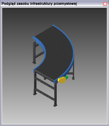

    Opcja Podgląd powoduje uruchomienie osobnego okna Podgląd zasobu factory, w którym wyświetlany jest wybrany zasób. Okno Podgląd zasobu factory można włączać i wyłączać, klikając kartę Factory panel Narzędzia Podgląd zasobu factory w menu rozwijanym Palety.

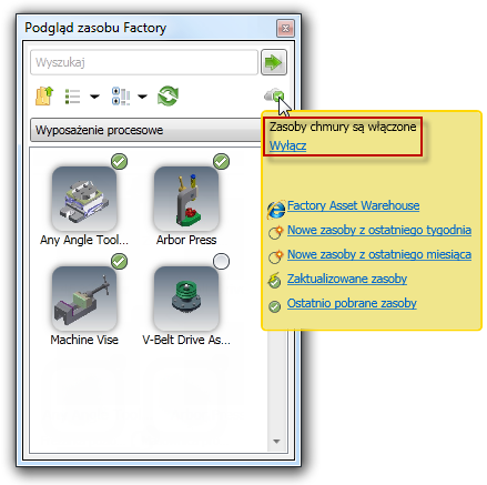

    Włączanie i wyłączanie zawartości z chmury
    Aby można było pobrać zasoby z chmury, należy najpierw włączyć zawartość z chmury. W normalnej sytuacji zawartość z chmury jest domyślnie włączona, a ta ikona jest wyświetlana w prawej górnej części Przeglądarki zasobów .
    Gdy zawartość z chmury jest wyłączona, wtedy w Przeglądarce zasobów jest wyświetlana ikona: . Aby włączyć zawartość z chmury, wykonaj następujące czynności:
    1. Jeśli pracujesz w układzie factory, kliknij kartę Factory panel Opcje Factory — opcje , aby wyświetlić okno dialogowe Factory — opcje.
    2. Jeśli nie pracujesz w układzie factory, kliknij kartę Pierwsze kroki panel Uruchomienie Factory Factory — opcje , aby wyświetlić okno dialogowe Factory — opcje.
    3. Kliknij kartę Zasoby i aktywuj pole wyboru Włącz zasoby z chmury. Odznacz pole wyboru, aby wyłączyć zawartość z chmury.
    4. Zamknij okno dialogowe Factory — opcje.
    Wskazówka: Bardzo szybka i łatwa metoda włączania i wyłączania zawartości z chmury polega na kliknięciu ikony w prawej górnej części Przeglądarki zasobów lub zatrzymaniu na niej kursora. Następnie należy kliknąć przycisk Włącz lub Wyłącz w oknie wyskakującym informacji o zasobach z chmury. Należy również zwrócić uwagę na to, że w tym oknie są wyświetlane informacje o stanie zasobów z chmury i umożliwia ono dostęp do internetowej aplikacji Factory Asset Warehouse.
    Pobieranie zawartości z chmury
    Zasoby factory z chmury są oznaczone w Przeglądarce zasobów za pomocą ikony . Gdy zostanie dodany nowy zasób z chmury, jego ikona jest wyświetlana w następującej postaci przez dwa tygodnie. Aby zasób z chmury można było umieścić w układzie Factory, należy najpierw go pobrać. W tym celu należy kliknąć prawym przyciskiem myszy zasób do wstawienia i z menu kontekstowego wybrać polecenie Pobierz zasób. Po pobraniu ikona przyjmuje następujący wygląd: .
    Pobrane zasoby są przechowywane na lokalnym dysku twardym w folderze o nazwie FactoryCloudLibrary. Są one dostępne dla wszystkich układów Factory nawet wtedy, gdy komputer nie jest podłączony do Internetu. Jeśli będzie dostępna nowsza, zaktualizowana wersja pobranego zasobu, będzie ona wyświetlana w oknie Przeglądarki zasobów z ikoną: .
    Wskazówka: W przypadku opóźnień podczas inicjowania zasobu chmury należy rozważyć wyłączenie automatycznego wykrywania serwera proxy, wykonując następujące czynności:
    3. Kliknij kartę Zasoby i zaznacz pole wyboru Wyłącz automatyczne wykrywanie serwera proxy.

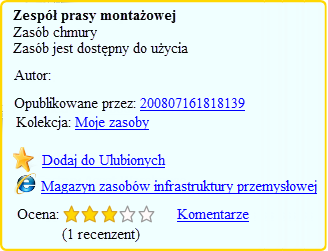

    Ocenianie i komentowanie udostępnionych zasobów z chmury
    Użytkownicy mogą udostępniać swoje zasoby z chmury innym użytkownikom podczas publikowania zasobu. Gdy element jest udostępniony, inni użytkownicy mogą go oceniać lub komentować. Oceny i komentarze do zasobu są widoczne w oknie Przeglądarka zasobów i na stronie Informacje o zasobie w witrynie Factory Asset Warehouse.
    Uwaga: Udostępnianie można również włączać i wyłączać w aplikacji Factory Asset Warehouse. Aby uzyskać więcej informacji na temat publikowania zasobów lokalnych i zasobów z chmury, zobacz temat Pomocy programu Inventor Factory: Redagowanie zasobów factory.
    Wykonaj następujące czynności, aby ocenić zasób lub utworzyć komentarz do zasobu:
    1. W Przeglądarce zasobów kliknij udostępniony zasób z chmury, który chcesz ocenić lub skomentować, lub zatrzymaj na nim kursor. Udostępniany zasób chmury można odróżnić od zasobów nieudostępnianych na podstawie gwiazdek oceny i łącza Komentarze wyświetlanych u dołu okna wyskakującego z informacjami dotyczącymi zasobów z chmury.
    2. Aby dokonać oceny, po prostu kliknij gwiazdkę, od 1 do 5, która najlepiej odzwierciedla Twoją opinię na temat zasobu.
    3. Kliknij łącze Komentarz , aby otworzyć okno dialogowe Komentarze do zasobu. Wszystkie istniejące komentarze są wyświetlane w oknie z możliwością przewijania.
    4. Następnie kliknij opcję Dodaj komentarz i wprowadź komentarz w polu Prześlij komentarz.
    5. Kliknij przycisk Prześlij, aby dodać komentarz, a następnie kliknij przycisk Zamknij, aby zamknąć okno dialogowe Komentarze do zasobu.

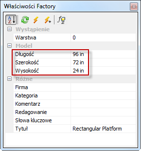

    Modyfikowanie wartości parametrów w przeglądarce Właściwości factory
    Po umieszczeniu zasobu z Przeglądarki zasobów można go wybrać, a następnie zmienić dostępne parametry w sekcji Model lub Różne w przeglądarce Właściwości factory. Przeglądarka Właściwości factory jest wyświetlana automatycznie po utworzeniu nowego układu. Aby włączyć lub wyłączyć przeglądarkę Właściwości factory, kliknij kartę Factory panel Narzędzia Właściwości factory w menu rozwijanym Palety.
    1. W układzie factory wybierz zasób, w przypadku którego chcesz zmienić wartości parametrów. (Aby wybrać wiele zasobów, przytrzymaj klawisz Ctrl). Po wybraniu zasobu można edytować dowolne wartości wyświetlane w przeglądarce Właściwości factory. Tylko parametry modelu, które podczas publikowania zostały określone jako najważniejsze parametry, są wyświetlane w przeglądarce Właściwości factory. W przeglądarce Właściwości factory wyświetlanych jest także kilka wybranych parametrów iProperty. Te parametry iProperty to: Nazwa, Tytuł, Autor, Firma, Katalog, Słowa kluczowe i Komentarze.
    2. Wybierz dowolną z wartości parametrów w kolumnie po prawej stronie i wprowadź nową wartość.
    3. Zmienione wartości można przywrócić, klikając przycisk Odśwież .
    4. Aby zakończyć wprowadzanie zmian i zaktualizować zasób, naciśnij klawisz Enter na klawiaturze lub kliknij przycisk Uaktualnij . Przycisk Uaktualnij umożliwia zaktualizowanie wielu wartości parametrów jednocześnie.
    5. Aby zmienić wartości parametrów w wielu wystąpieniach tego samego zasobu w projekcie układu factory, kliknij przycisk Uaktualnij inne wystąpienia .

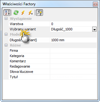

    Modyfikowanie wartości parametrów wariantu zasobu w przeglądarce Właściwości factory
    Wartości parametrów umieszczonego wariantu zasobu można modyfikować za pomocą przeglądarki Właściwości factory.
    1. W układzie factory wybierz wariant zasobu, który chcesz zmodyfikować. (Aby wybrać wiele zasobów, przytrzymaj klawisz Ctrl). Po wybraniu zasobu kliknij w dowolnym miejscu w polu wartości Wybrany wariant, aby aktywować strzałkę listy rozwijanej po prawej stronie.
      Uwaga: Dana nazwa parametru wariantu zasobu najprawdopodobniej będzie się różnić od przykładowej pokazanej na ilustracji.
    2. Kliknij strzałkę w dół, aby wyświetlić listę rozwijaną dostępnych parametrów wariantu zasobu, spośród których można dokonać wyboru.
    3. Wybierz żądany parametr z listy i naciśnij klawisz Enter lub kliknij przycisk Uaktualnij w górnej części przeglądarki Właściwości factory.
    4. Wybrany wariant zasobu zostanie zaktualizowany z zastosowaniem nowej wartości parametru.

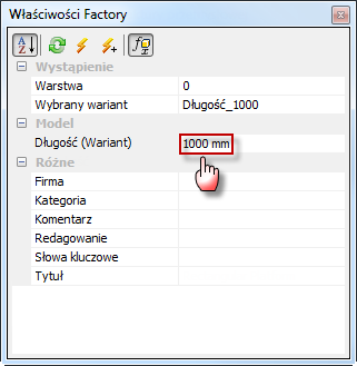

    Aby podać inną wartość spośród istniejących parametrów wariantu zasobu, wykonaj następujące czynności:
    2. Po wybraniu zasobu kliknij przycisk Włącz parametry sterowane wariantami w górnej części przeglądarki Właściwości factory, aby aktywować nazwę wariantu parametru modelu.
    3. Wprowadź nową wartość jako nazwę parametru wariantu i naciśnij klawisz Enter lub kliknij przycisk Uaktualnij w górnej części przeglądarki Właściwości factory.
    4. Wybrany wariant zasobu zostanie zaktualizowany z zastosowaniem nowej wartości, a słowo *Brak* zostanie wyświetlone w polu Wybrany wariant.

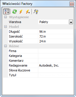

    Przenoszenie umieszczonego zasobu między warstwami
    1. Wybierz co najmniej jeden zasób z układu podłogi Factory. Naciśnij i przytrzymaj klawisz Ctrl lub Shift w przypadku wyboru wielokrotnego.
    2. Nazwa warstwy wybranego zasobu zostanie wyświetlona w górnej części przeglądarki Właściwości factory. Jeśli wybrano zasoby na różnych warstwach, jako nazwa warstwy zostanie wyświetlony ciąg *WieleWartości*.
    3. Kliknij strzałkę skierowaną w dół na prawo od nazwy warstwy, aby wyświetlić listę rozwijaną zawierającą nazwy wszystkich warstw zdefiniowanych w bieżącym układzie.
    4. Wybierz warstwę, do której chcesz przenieść wybrany zasób (lub zasoby).
    5. Lista rozwijana zostanie zamknięta, a nazwa wybranej warstwy zastąpi dotychczasową nazwę warstwy.
    6. Kliknij przycisk Uaktualnij na pasku narzędzi przeglądarki Właściwości factory, aby przenieść zasób (lub zasoby) do innej warstwy.

    5. Aby zmodyfikować wymiary zasobu po jego umieszczeniu (w tym grubość ściany bryły rowka), zmień wartości parametrów w przeglądarce Właściwości factory.
