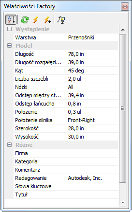

Wartości każdego z parametrów wymienionych w przeglądarce Właściwości Factory można wybrać i poddać edycji w celu zmiany właściwości zasobu. Zasoby można również przenosić między warstwami. Wszelkie zmiany wprowadzone w wybranym zasobie są odzwierciedlane tylko w danym wystąpieniu. Zmiany nie mają wpływu na biblioteki zasobów Factory.
Przeglądarka Właściwości Factory jest wyświetlana domyślnie, ale można ją włączać i wyłączać. Na wstążce kliknij kartę Factory panel Narzędzia Właściwości Factory w menu rozwijanym Palety.
Przeglądarka Właściwości Factory jest zapełniana danymi parametrów sekcji Wystąpienie, Model i Różne zasobu po wybraniu sparametryzowanego zasobu w zespole układu Factory. W sekcji Wystąpienie wyświetlana jest nazwa warstwy wybranego zasobu. Jeśli wybrano wiele zasobów, jako nazwa warstwy zostanie wyświetlony ciąg *WieleWartości*. Kliknij na prawo od nazwy warstwy, aby wyświetlić listę rozwijaną zawierającą nazwy wszystkich warstw zdefiniowanych w bieżącym układzie. Wybrany zasób (zasoby) można przenieść do innej warstwy, wybierając żądaną warstwę z listy rozwijanej.
Jeśli wybrany zasób jest wariantem zasobu, opcja Wybrany wariant pojawi się pod nazwą warstwy w sekcji Wystąpienia. Kliknij na prawo od opcji Wybrany wariant, aby wyświetlić listę rozwijaną zawierającą poszczególne parametry przypisane do wariantu zasobu. Zasób można zmodyfikować, wybierając inny parametr wariantu z listy rozwijanej.
Parametry w sekcji Model reprezentują parametry modelowania, które zostały określone jako najważniejsze parametry w zasobie. Parametry Model są definiowane za pomocą polecenia Parametry programu Inventor.
Parametry Różne reprezentują określone wartości właściwości iProperty, a także wartości zdefiniowane za pomocą polecenia Właściwości zasobu. Zarówno parametry Model, jak i Różne można modyfikować.
