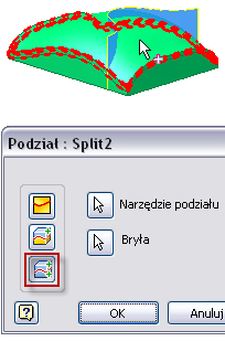

  1. W panelu Modyfikuj wybierz polecenie Podziel.
  2. W oknie dialogowym wybierz opcję Podziel bryłę.
  3. Wybierz wyciągniętą powierzchnię jako Narzędzie podziału.
  4. Jeśli widoczna jest tylko jedna bryła w części wielobryłowej, program Inventor wybierze widoczną bryłę jako bryłę do dołączenia. Widoczna jest więcej niż jedna bryła, dlatego wybierz górną bryłę, aby spełnić wymogi opcji wyboru Bryła.
  5. Kliknij przycisk OK, aby utworzyć bryłę.
    Zwróć uwagę, że w folderze przeglądarki Bryły znajdują się teraz trzy bryły.
