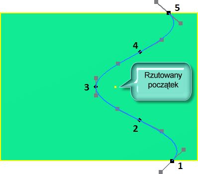

- Utwórz splajn z pięcioma punktami dopasowania, jak przedstawiono na ilustracji poniżej. Kliknij dwukrotnie ostatni punkt, aby utworzyć splajn. Jeśli uchwyty na splajnie różnią się od ilustracji, nie ma to znaczenia.
-   Wstaw wiązanie pionowe między następującymi punktami dopasowania: Wstaw wiązanie pionowe między następującymi punktami dopasowania:- 1 i 5
- 2 i 4
-   Wstaw wiązanie poziome między punktem dopasowania 3 i rzutowanym punktem początkowym. Wstaw wiązanie poziome między punktem dopasowania 3 i rzutowanym punktem początkowym.

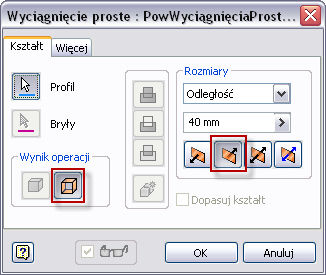

-   Użyj polecenia Wyciągnięcie proste. Ustaw Wyjście na Powierzchnia i wybierz splajn w celu spełnienia wymogów opcji wyboru Profil. Ustaw Odległość na 40 mm. Odwróć kierunek wyciągnięcia, tak aby profil przecinał istniejące bryły. Kliknij OK, aby utworzyć powierzchnię. Użyj polecenia Wyciągnięcie proste. Ustaw Wyjście na Powierzchnia i wybierz splajn w celu spełnienia wymogów opcji wyboru Profil. Ustaw Odległość na 40 mm. Odwróć kierunek wyciągnięcia, tak aby profil przecinał istniejące bryły. Kliknij OK, aby utworzyć powierzchnię.
