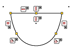

- Utwórz trzy łuki, tak jak na poniższej ilustracji, i dodaj wymienione wiązania. Szkic może być nieco inny do czasu dodania wymiarów. - Wiązanie poziome na linii.
- Wiązanie styczności pomiędzy segmentami łuku.
- Wiązanie pionowe między punktem środkowym środkowego łuku a punktem środkowym linii poziomej.
- Wiązanie równości na dwóch łukach bocznych.
 Zwróć uwagę na fakt, że punkty środkowe dwóch równych łuków znajdują się poza kształtem i powyżej linii poziomej. Po dodaniu wiązań przeciągnij jeden ze środków łuków, aby dopasować obraz.
