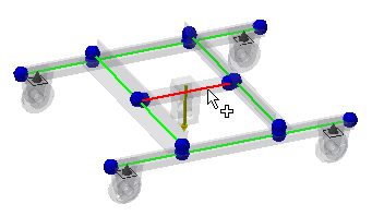

Teraz do komponentów przypisz obciążenia.
 . Zostanie wyświetlone okno dialogowe z aktywną opcją wyboru Źródło.

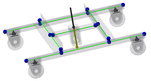

 Więcej, aby rozwinąć okno dialogowe i wyświetlić dodatkowe opcje sterowania wektorem siły. W obszarze Odsunięcie zaznacz pole wyboru Względne. Można teraz przyłożyć siłę do środkowej części wybranej belki. Wprowadź wartość 0.5 w polu edycji Odsunięcie w górnej części okna dialogowego. Kliknij przycisk OK, aby wyjść z okna dialogowego Siła.
