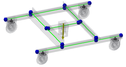

Konieczne jest wstawienie wiązań sworzniowych po przeciwnej stronie wózka.

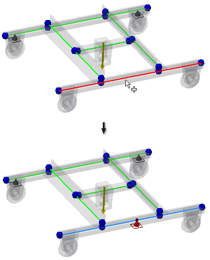

- W przeglądarce wybierz folder Wiązania. Kliknij prawym przyciskiem myszy i wybierz opcję Wiązanie sworzniowe . .
- Wybierz belkę, jak przedstawiono na ilustracji poniżej. Zostanie wyświetlony podgląd wiązania sworzniowego.
-  W oknie dialogowym Wiązanie sworzniowe ustaw Odsunięcie na 170 mm i kliknij przycisk OK. Wiązanie sworzniowe zostanie zastosowane.
- Wstaw drugie wiązanie sworzniowe dla tej samej belki. W przeglądarce wybierz folder Wiązania. Kliknij prawym przyciskiem myszy i wybierz opcję Wiązanie sworzniowe . .
- Wybierz tę samą belkę i ustaw Odsunięcie na 2330 mm. Kliknij przycisk OK.
Zastosowano wszystkie wymagane wiązania, więc można teraz dodać obciążenia.
