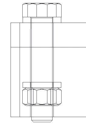

  1. W przeglądarce dwukrotnie kliknij element Trzpień, aby go edytować.
  2. Kliknij polecenie Parametry znajdujące się na karcie Zarządzanie, następnie zmień wartość dla d4 na 20 mm.
  3. Kliknij przycisk Gotowe w oknie dialogowym Parametry.
  4. Na pasku Szybkiego dostępu kliknij polecenie Powrót, aby wrócić do zespołu.
    Ostrzeżenie o aktualizacji zostanie wyświetlone w przeglądarce na ikonie obok elementu Połączenie gwintowe:1. Gwint nie jest wystarczająco długi, aby utworzyć połączenie oraz potrzebną aktualizację.

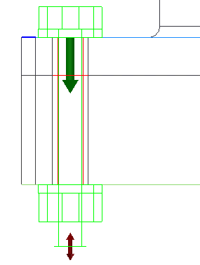

  5. W przeglądarce kliknij prawym przyciskiem Połączenie gwintowe:1 i wybierz opcję Edytuj za pomocą aplikacji Design Accelerator.
    Generator połączeń gwintowych automatycznie przegląda kolejny dostępny rozmiar zawarty w bibliotece Content Center. Przegląd trwa wystarczającą ilość czasu, aby przejrzane były komponenty gwintowe, nakrętki i podkładki.
  6. Kliknij przycisk OK.

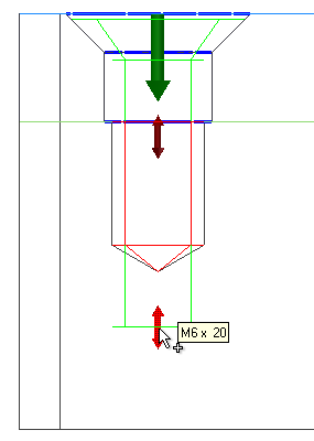

  7. W oknie graficznym kliknij prawym przyciskiem śrubę z łbem w Połączeniu gwintowym:2 i wybierz opcję Edytuj za pomocą aplikacji Design Accelerator.

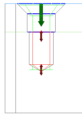

    Oba elementy, śruba z łbem oraz otwór nieprzelotowy, mają uchwyty. Można powiększyć uchwyty, aby je zobaczyć.
  8. Przeciągnij górny uchwyt, aby zmienić długość śruby.
    Zwróć uwagę, że podgląd śruby jest zablokowany, aby następna dostępna długość zawierała się w dostępnych bibliotekach Content Center. W tym przykładzie następna dostępna długość to 20 mm.
    Zwróć również uwagę, że tekst opisu dla śruby z łbem w oknie dialogowym kreatora jest aktualizowany natychmiast, gdy tylko zmienisz rozmiar śruby.
