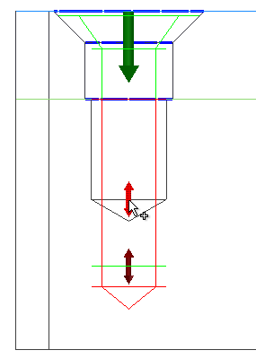

  1. Następnie przeciągnij uchwyt dla otworu, aby powiększyć głębokość otworu tak, by w przybliżeniu przypominała tę na ilustracji.
  2. Kliknij przycisk OK.
    Dodatkowo, aby modyfikować szerokość otworu swobodnym przeciągnięciem uchwytu, możesz precyzyjnie zdefiniować szerokość otworu.

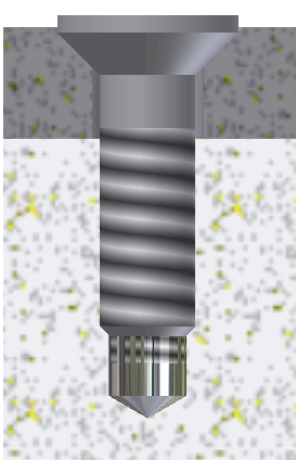

  3. W przeglądarce kliknij prawym przyciskiem myszy Połączenie gwintowe:2 i wybierz opcję Edytuj za pomocą aplikacji Design Accelerator.
  4. Wybierz miniaturkę otworu, a następnie kliknij przycisk Dalej, aby uzyskać dostęp do miniatury.

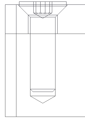

  5. W oknie dialogowym Modyfikacja otworu wpisz wartość 16 mm w polu Głębokość otworu i 14 mm w polu Głębokość gwintu.
  6. Kliknij przycisk zaznaczenia, aby zamknąć okno dialogowe, a następnie kliknij OK w oknie dialogowym kreatora.
